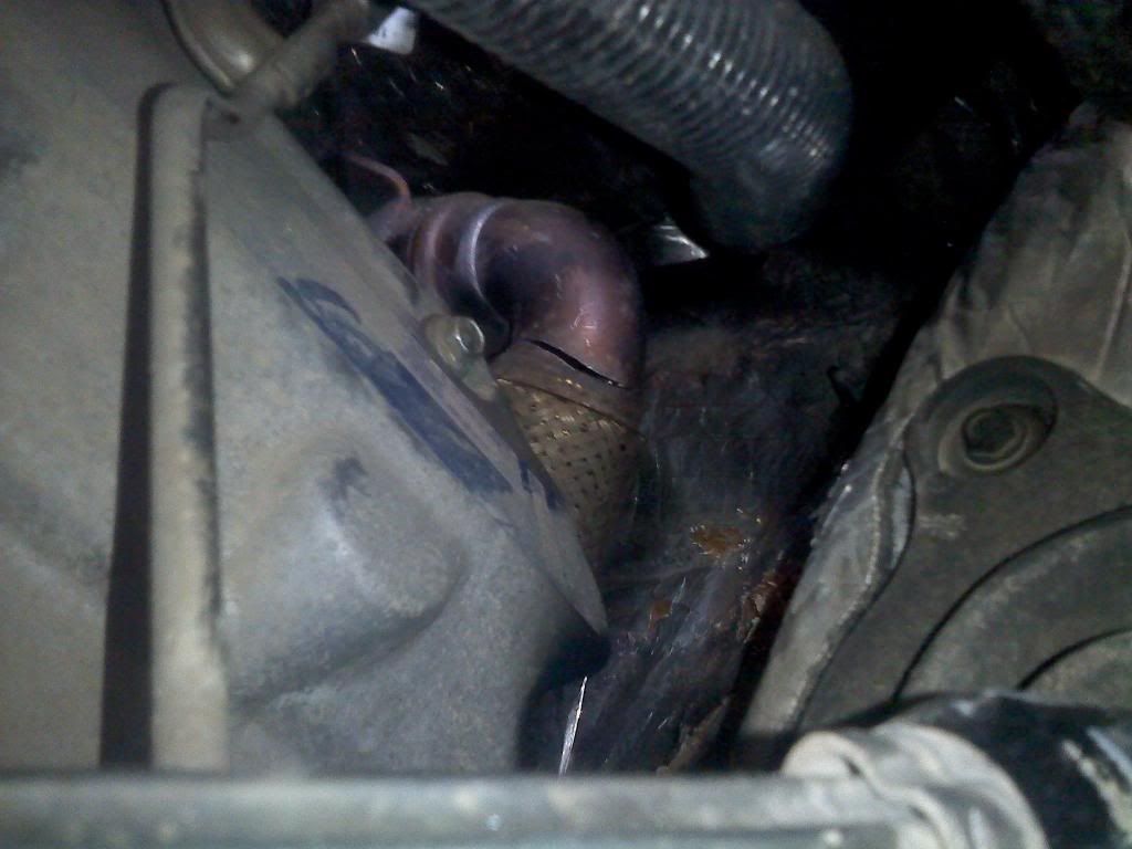

Eerst verwijderde ik mijn bushwackers en de binnenste spatbordvoering en ik draaide mijn wiel helemaal naar rechts...het zou het beste zijn om het wiel te verwijderen voor extra ruimte.
Onthoud dat ik de EGR-delete en de uppipe die op dat systeem aansluit al heb gedaan, die je niet nodig hebt, en ik denk dat je deze mod moet doen terwijl je die vreselijke EGR-delete doet.

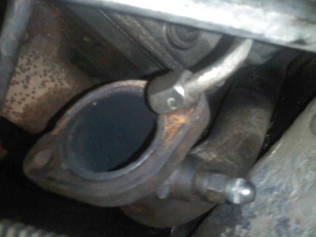

Hoe dan ook.......De afdekplaat die ik kreeg toen ik de egr-delete deed, heb ik verwijderd en opzij gezet. Toen ging ik naar de bovenkant waar deze uppipe op aansluit (afbeelding hieronder). Er zijn 4 10 mm bouten die verwijderd moeten worden. MAAR ik raad aan om de 2 bouten die naast elkaar zitten op de beugel die de bovenste uppipe vasthoudt, te laten zitten, omdat dit helpt om hem vast te houden terwijl je hem met een zaagzaag bewerkt. Ik heb dit niet gedaan en ik moest stoppen en ze terugplaatsen.) Het is erg krap en ik heb de buis van mijn S&B-inlaat verwijderd om me armruimte te geven
#4 ·

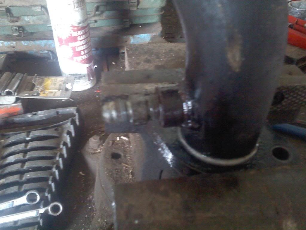

Hier is het onderste deel van de pijp waarop het blok plaat was aangesloten. Hier moet u de verbinding verbreken waar de EBP-sensorkant in de uppipe haakt. Ik nam toen een reciprozaag en sneed ongeveer 10 tot 13 cm terug vanaf waar deze EBP-buis erin geschroefd was.
#5 ·

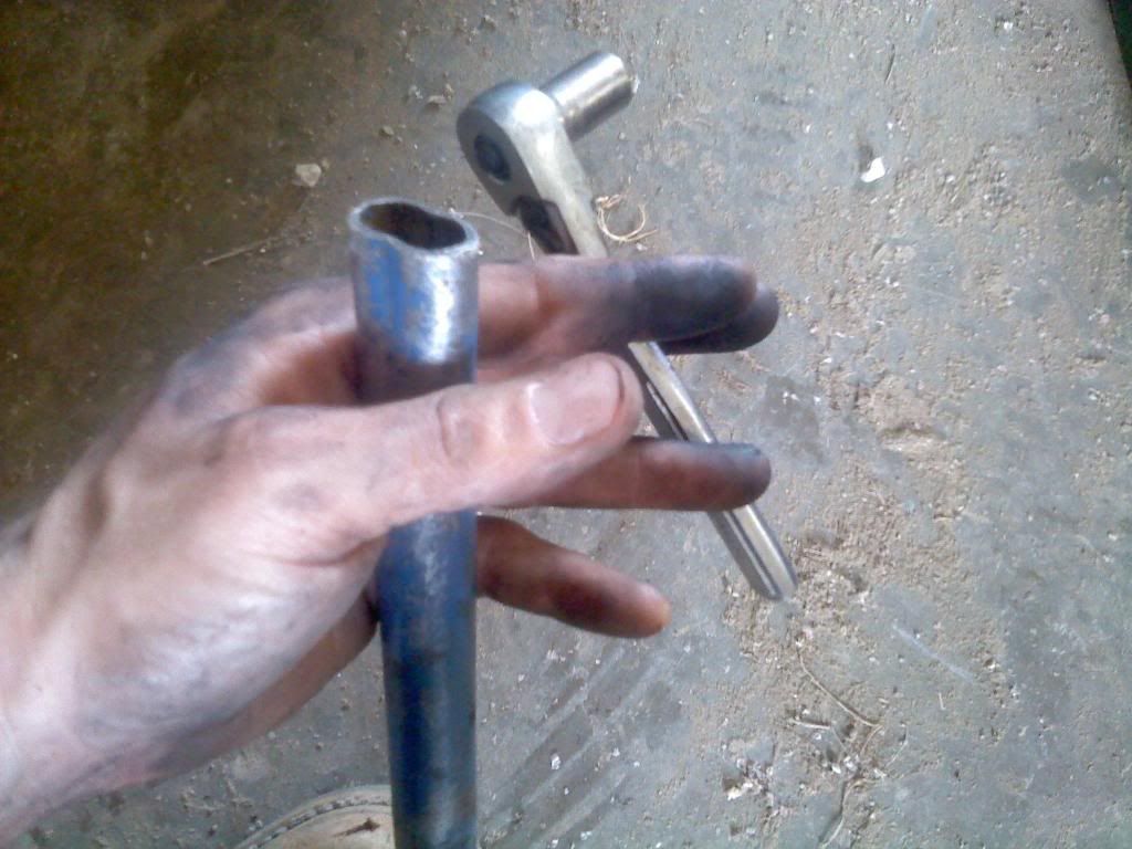

Toen ik de eerste snede had gemaakt, moest ik nog een keer snijden om hem eruit te krijgen. Het is bijna 90s aan de bovenkant en er is geen manier om hem er gewoon uit te laten vallen of er van bovenaf uit te trekken. Hier heb ik weer gesneden met de reciprozaag. Hoe dunner de reciprozaag, hoe beter. Ik kon de mijne over de bovenkant van de stuurstang leggen, of hoe je het ook wilt noemen. Hier moet je ook de beugel verwijderen die de eigenlijke EBP-sensor vasthoudt om hem uit de weg te ruimen, voor het geval je hem raakt.
#6 ·

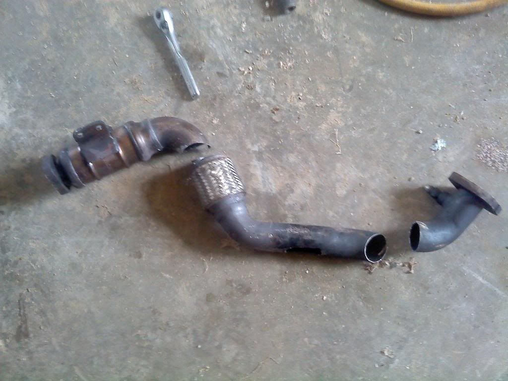

Eerder zei ik dat je die 4 bouten van 10 mm aan de bovenkant moest verwijderen... Uiteindelijk heb ik de twee teruggeplaatst die op de beugel van de up-pipe zitten. Het zijn de twee die naast elkaar zitten, gewoon om de pijp te helpen verstevigen als de zaag snijdt. Zodra die snede is gemaakt, kun je hem via de wielkast naar beneden trekken en het resterende stuk omhoog tillen en dan ook via de wielkast naar beneden. Dan heb je dit
#7 · (Edited)

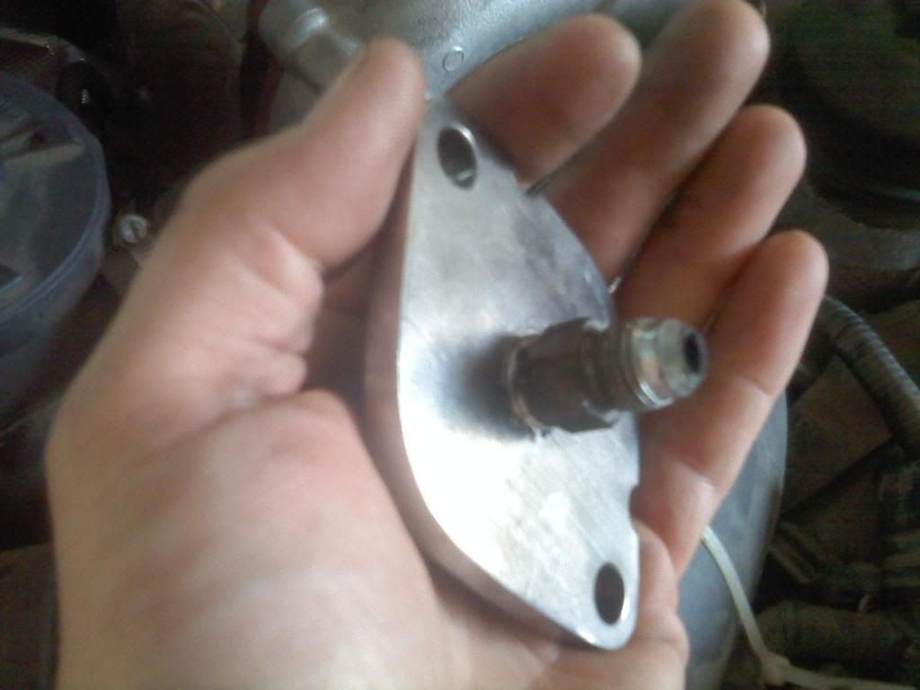

Ik heb het EBP-buisaansluitstuk naar de vicr gebracht en de fitting losgeschroefd die ik opnieuw ga gebruiken. Ik weet niet of dat een goed idee is of niet, maar ik ga ermee door. Mijn EBP-sensor is ook in goede staat. Ik ga de EGR-blokkeerplaat nemen en de schroefdraad erin boren en tappen en deze fitting terugplaatsen. Dan wat bedrading aanleggen zodat deze de nieuwe locatie van de EBP-leiding bereikt. Dat heb ik nog niet gedaan. Wachten tot mijn vader zijn tappen komt brengen. 1/4" NP
#9 ·
De huidige fitting is voorzien van een 1/4" NPT-draad (pijpdraad), dus je hebt een pijptap nodig om die fitting in je plaat te monteren. Ik heb in eerste instantie mijn bestaande fitting en buis hergebruikt, maar besloot deze te vervangen door een flare fitting waarop de sensor direct kon worden gemonteerd, in plaats van de kleine buis te gebruiken. Ziet er goed uit. Ik denk dat je tegen precies dezelfde problemen bent aangelopen als ik toen ik dit deed. Het is een lang proces, maar het is niet zo erg als het verwijderen van de EGR in de eerste plaats.

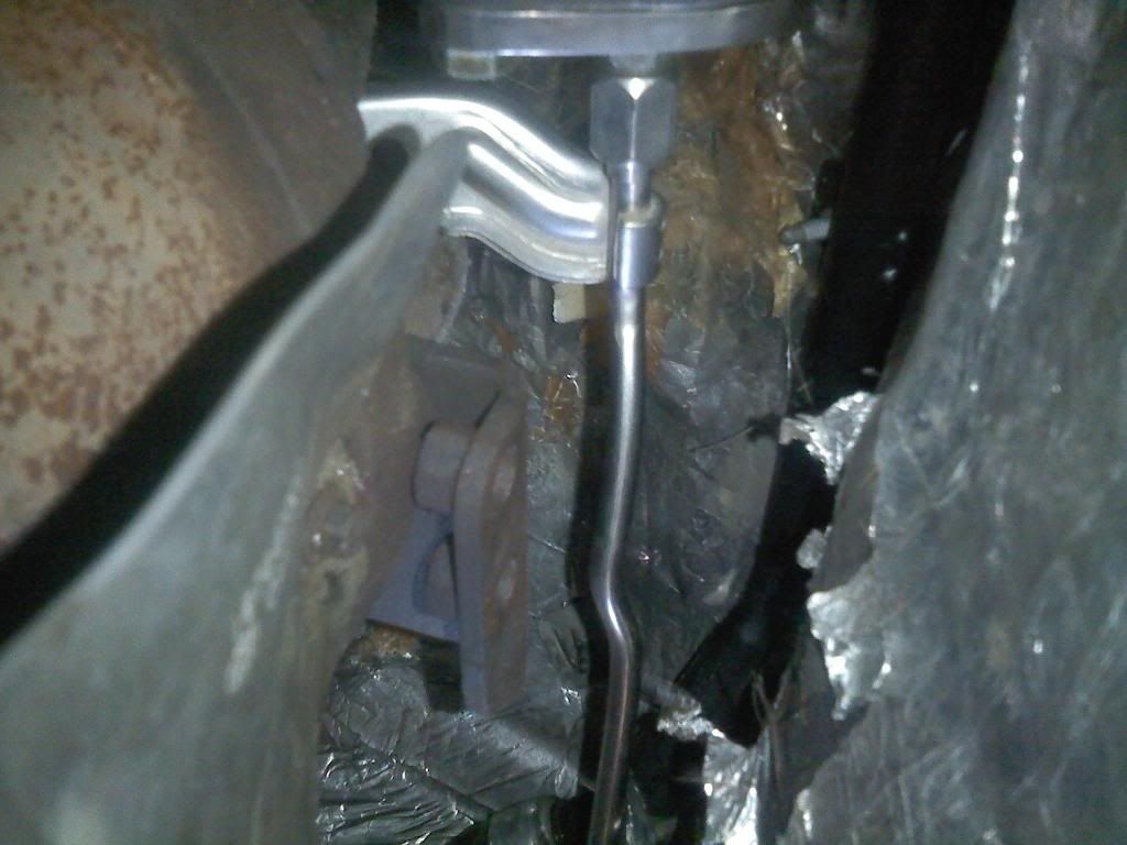

Hier is de voltooide verbinding. Ik heb de buis omgedraaid omdat de manier waarop hij zat een bocht van 90 graden had en niet zou werken. Toen heb ik een deel ervan rechtgetrokken om de sensor het gemakkelijkst aan te kunnen sluiten. Ik hoefde geen draden door te verbinden toen ik het op deze manier deed. Dus hier is een zijwaartse foto van het eindresultaat en een weer eens gelukkige stroker!

Ik heb geen onderdelen gekocht. Alleen de EGR-afdekplaat geboord en getapt. Ik heb de ebp-sensor losgeschroefd, zoals je op de foto ziet, was het platte stuk de beugel die de buis stabiel hield. Zodra je de bout verwijdert die hem op zijn plaats houdt, was er genoeg draad om de locatie bovenop de motor te bereiken. Ik heb het schroefdraadstuk dat je ziet losgeschroefd van de uppipe zelf (waar de ebp-sensor in de uppipe geschroefd was).
